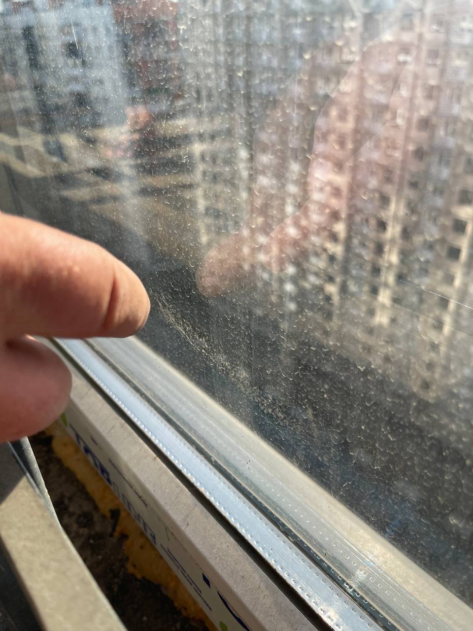

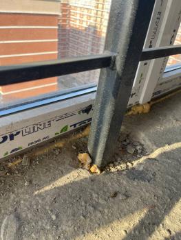

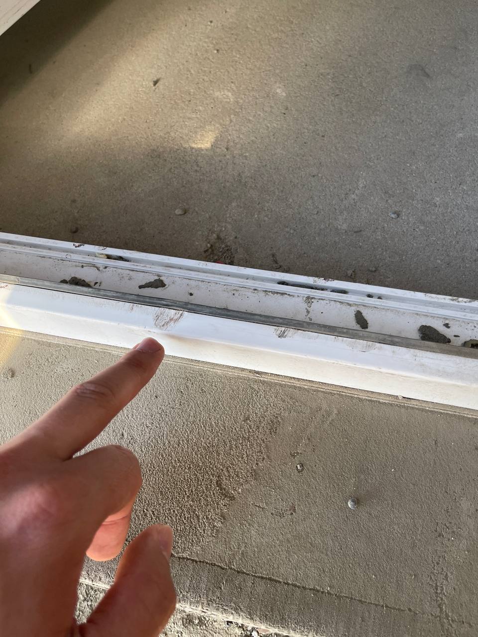

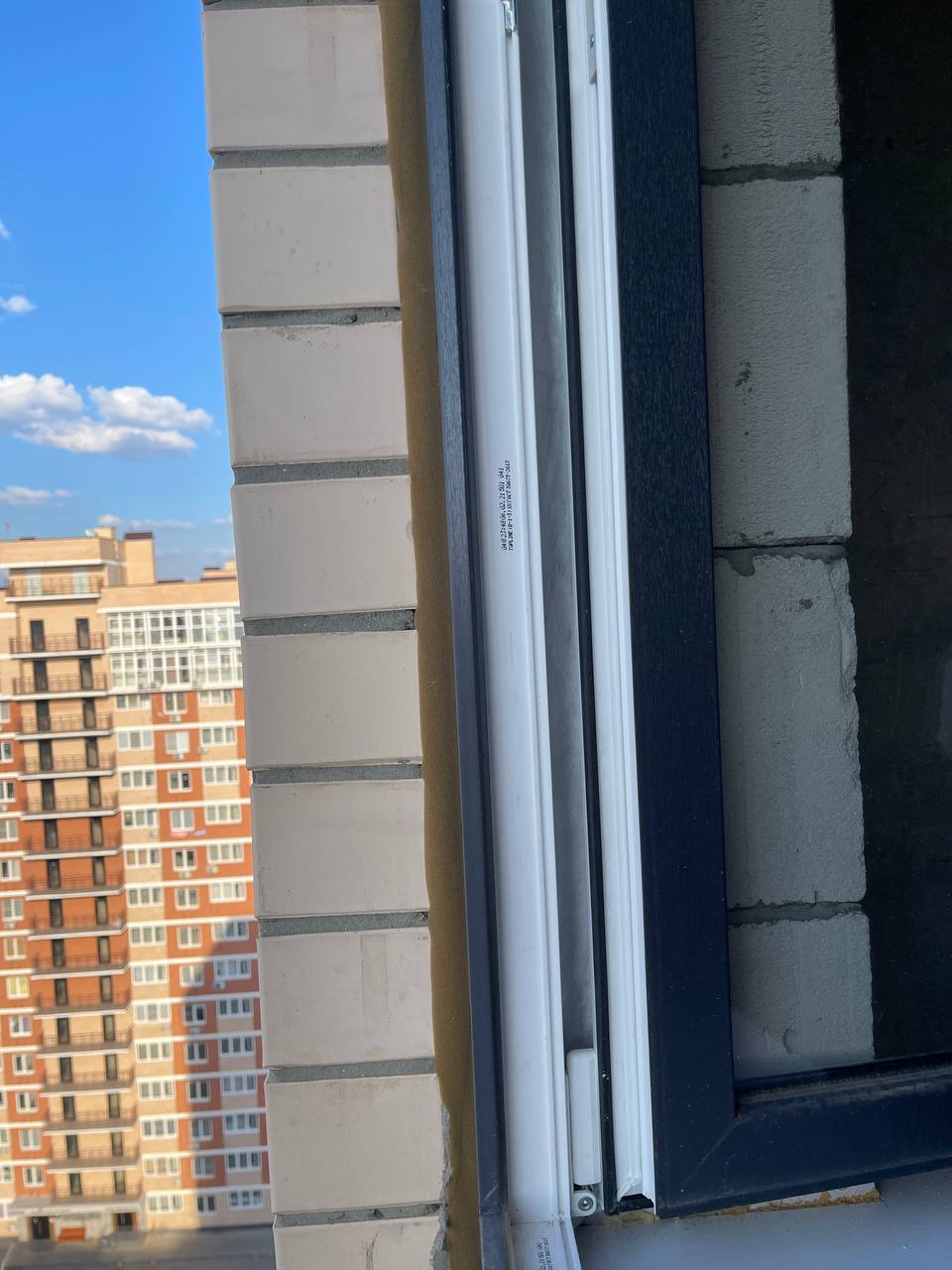

Здравствуйте, а кто уже видел квартиры, скажите в какой отделке их сдают и на что стоит обратить внимание при осмотре, может какие косяки есть?
Стены кривые, полы не ровные, на окнах на нижних стеклах окалена ( все пакеты под замену) порог стесан, изоляция вылазит

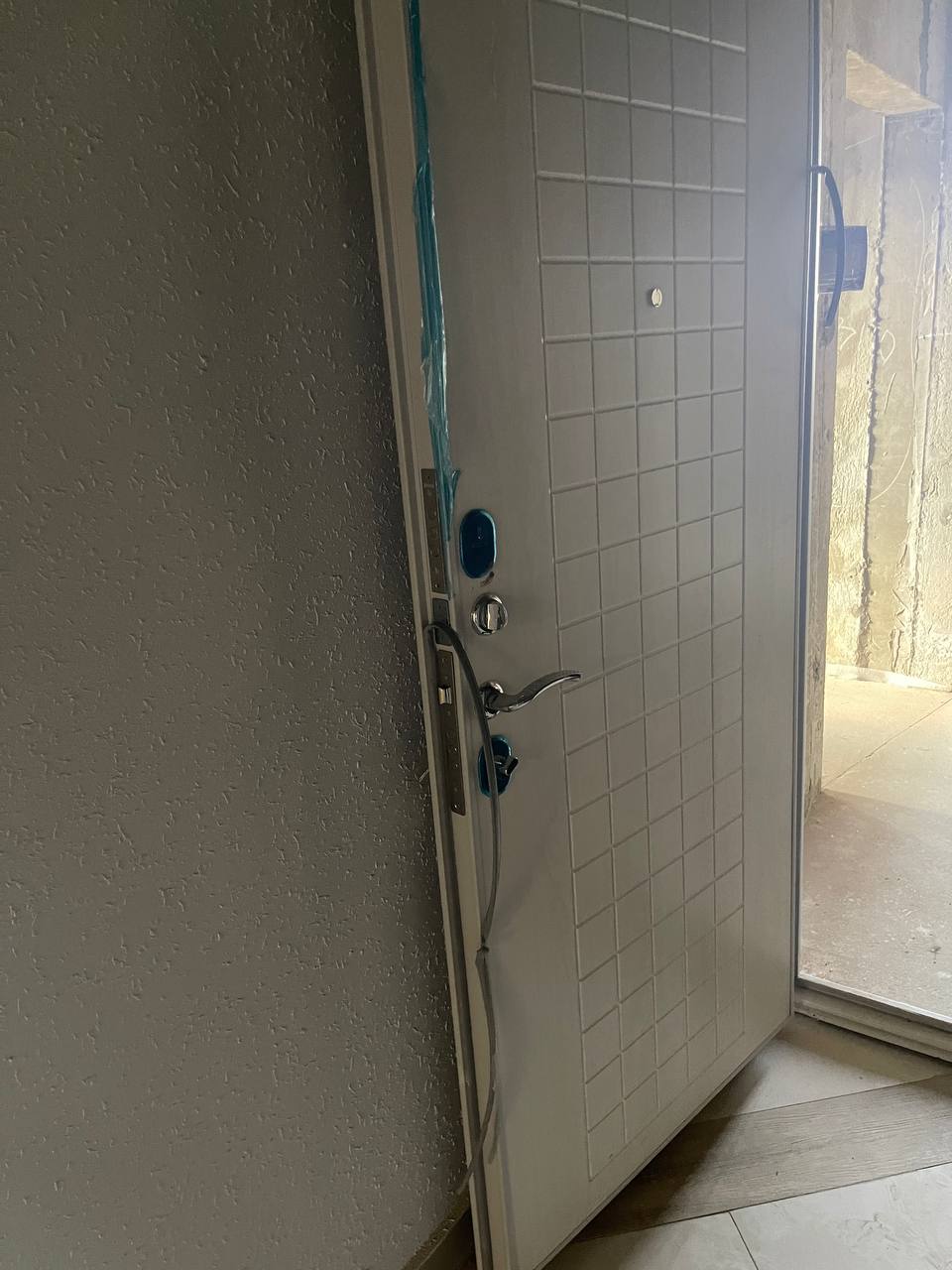

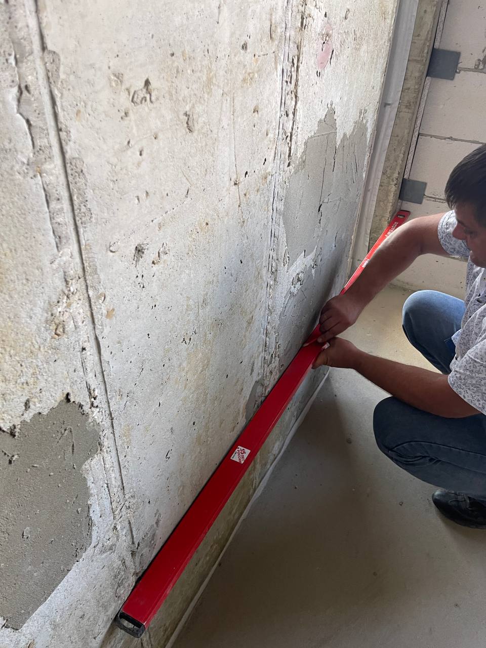

Смотрите фотографии и убеждайтесь сами, так во многих квартирах:
